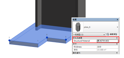

在以下範例中,Advance Steel 中的基板材料已修改為「Steel ASTM A53」。之後會在 Revit 專案中同步此修改。會將差異視為材料變更。如果套用修改,則會根據新的值來變更板片材料。
| Advance Steel 模型 |
| Revit 模型同步程序 |
| 已同步 Revit 模型 |
