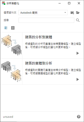

使用實體模型做為環境,自動進行建立、連接元素和更新分析模型的作業。
「結構分析模型」面板中,按一下
(分析自動化)。

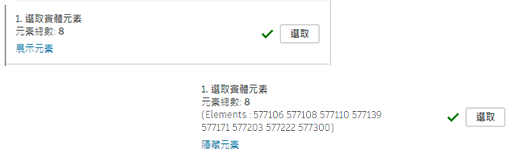

選取實體元素
在 Revit 模型中,選取您要為其建立或更新分析表現法的實體元素。
此程序不會考慮基礎。
其他所有元素都會留在選取項目中,但不會參與分析模型的建立和更新程序。
會考慮群組的支援元素。

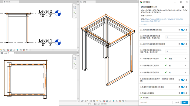

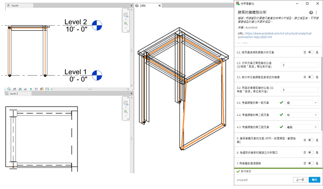

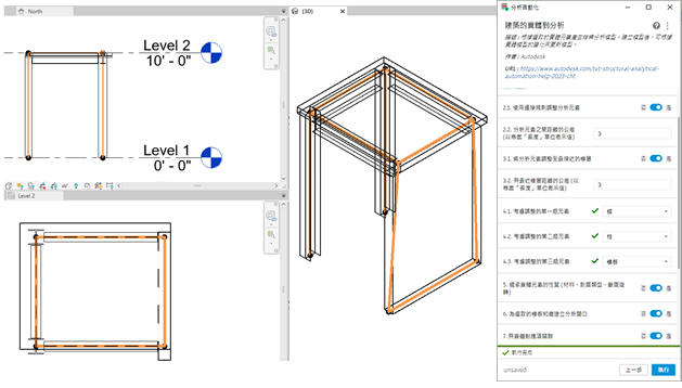

定義最接近樓層的公差是使用 「3.2.與最近樓層距離的公差」參數設定。例如,將公差值設定為 0.5。
考慮調整的第一組元素 (如果停用「最接近的樓層」選項) - 將「4.1 考慮調整的第一組元素」設定為「牆」。
考慮調整順序時,還有另外兩個優先順序:| 範例 1:不考慮最接近樓層來調整元素 |
註:
理由:
| 範例 2:將最接近樓層視為主要參考來調整元素 |
註:
理由:
| 範例 3:在分析節點之間考慮非常小的公差來調整元素 |
註: 分析嵌板建立在樓板輪廓線上。分析柱、分析樑和分析牆的位置會調整到分析嵌板表面,但這些元素會連接在嵌板區域,而不是在其節點上。
理由:

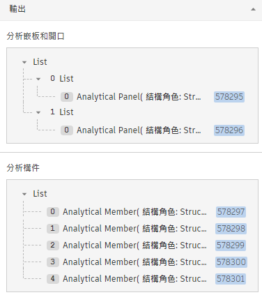

建立或更新後,所有分析構件會分為兩個清單:一個用於構件,另一個用於嵌板和開口。
此清單可協助您識別建立和更新過程中的元素和/或變更:
