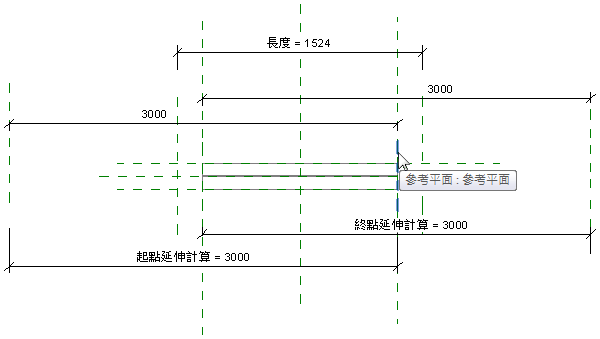

Autodesk Revit 2014 之前建立的專案將需要手動升級鋼樑族群,才能完全移除舊參數及其行為。

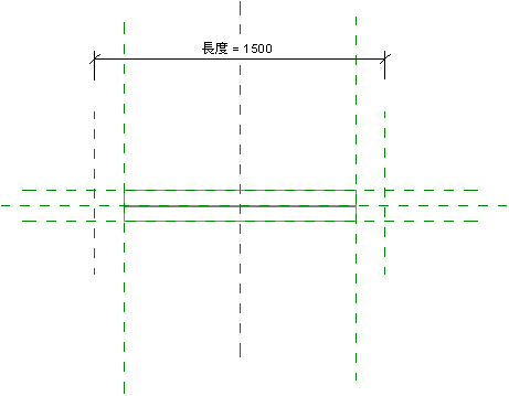

此程序展示如何升級鋼樑族群,移除舊的延伸參數,並充分利用新的幾何圖形位置行為。
此特定範例使用 W-Wide Flange.rfa 族群,但專案中的所有樑和斜撐皆應進行升級。

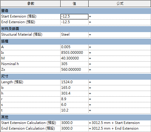

「性質」面板
(族群類型)。
若無法滿足這些條件,則不應更新族群。

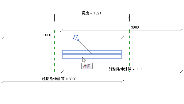

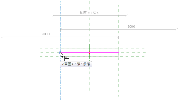

「模式」面板
(編輯掃掠)。
「掃掠」面板
(繪製路徑)。

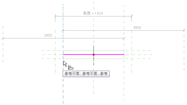

「修改」面板
(對齊)。
「模式」面板
(完成編輯模式)。

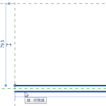

「隱藏元素」。中等詳細等級掃掠現已遭隱藏: 細緻詳細等級掃掠現已顯示。
「隱藏元素」。細緻詳細等級掃掠現已遭隱藏: 兩條表示鋼元素網頁的符號線現已顯示。可能需要拉近才能清楚看見。

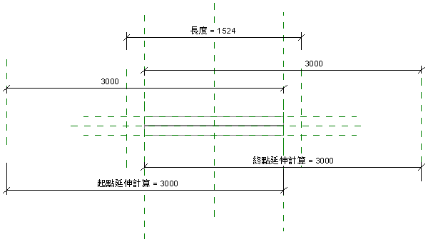

「修改」面板
(對齊)。
「重置暫時隱藏/隔離」,還原所有隱藏的元素。
