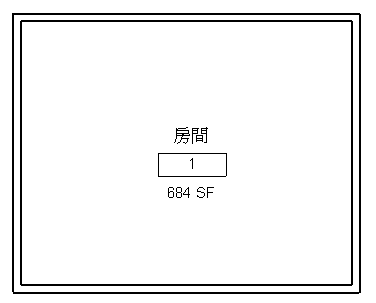

例如,假設主模型包含下列房間。

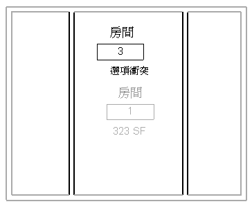

將房間加入到設計選項時,房間標籤會報告選項衝突。
若要瞭解造成選項衝突的原因,請選取平面視圖或房間明細表中的房間標籤,再選取列中展示衝突的儲存格。接著按一下「修改 | 房間標籤」頁籤
「警告」面板
(展示相關警告)。隨即將顯示一個警告對話方塊,您可以展開此對話方塊,閱讀有關衝突的資訊並瞭解可能的解決方法。
解決方案:一般而言,若要校正房間選項衝突問題,請將發生衝突的主模型房間加入至設計選項集。這可將房間從主模型移除,從而解決衝突問題。
