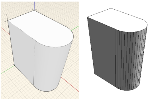

- FormIt 中的曲線式面匯入至 Revit 作為刻面。
