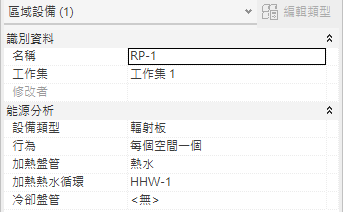

包含盤管的區域設備 (例如輻射板) 沒有指定一或多個盤管。
![]() 系統分析將失敗,eplusout.err 檔的底部會顯示與下列類似的訊息: **Severe** <root>[Coil:Cooling:Water][RP-1-1 Cooling Coil] - Missing required property 'water_inlet_node_name'. **Severe** <root>[Coil:Cooling:Water][RP-1-1 Cooling Coil] - Missing required property 'water_outlet_node_name'. **Fatal** Errors occurred on processing input file. Preceding condition(s) cause termination. |
在「性質」選項板中,指定「冷卻盤管」並重新執行系統分析。 |
