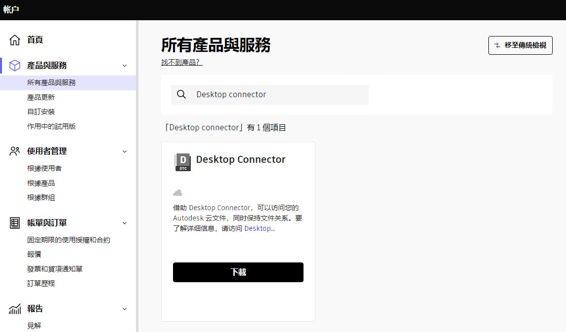

解決方法
  1. 若要下載最新版本,請移至 Autodesk Account 產品與服務。Desktop Connector 會顯示在「產品與服務」下。
  2. 從 Desktop Connector,使用「檢查更新」選項來更新應用程式。
  3. 更新完成後,啟動 Revit,並確認連線磁碟機的連結如預期載入。
