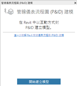

如果您在儲存於歐洲資料中心的「管線儀表流程圖 (P&ID) 建模」中存取 Revit 2021.1 模型時收到警告,請檢閱下列資訊。
原因:2021.1 之前的 Revit 版本無法連線到歐洲資料中心位置,因此舊版 Revit 使用者必須選取美國資料中心的專案。當您在 Revit 2021.1 中選取儲存於歐洲資料中心的 Plant 3D 專案時,舊版 Revit 的使用者無法連線到 Plant 3D 專案。
解決方法:如果您存取儲存在歐洲資料中心的 Plant 3D 協同合作專案,則所有在模型中工作的協同合作者都必須使用 Revit 2021.1 或更高版本。
