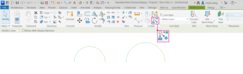

按一下「建立類似的」時,會從繪製庫啟動正確的工具。
之前,選取弧、橢圓或雲形線時,「建立類似的」工具不會亮顯繪製庫中的修正工具。
您可以將「建立類似的」用於:
- 線 (模型線、細部線、參考線、房間分隔、空間分隔線、區域負載邊界 (電氣分析))。
- 牆
- 結構構架 (樑)。
考慮事項:
- 使用「建立類似的」不會啟動多邊形。對多邊形使用「建立類似的」時,您只會點選多邊形的一邊,這表示「建立類似的」將啟動「線」工具。
- 圓/完整橢圓:「建立類似的」將啟動弧/局部橢圓。
- 「建立類似的」不會區分不同類型的弧,因此一律會啟動起點-終點-半徑弧類型。
- 如果弧與另一個元素相切,則目前的實作功能將啟動相切弧工具。
- 不包括這些繪製工具選項:點選線、點選面、點選牆、點選支撐。
- 此功能不支援面積邊界。選取區域邊界線 (例如弧、橢圓、雲形線) 時,「建立類似的」將一律啟動「點選線」。
