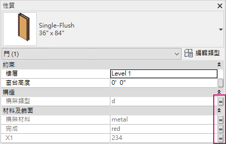

對元素套用某個關鍵資訊後,被該關鍵資訊指定的性質在「性質」選項板中會變為唯讀。與關鍵資訊值相關的參數值會在值的右側顯示「=」。無法與關鍵資訊值相關的參數值會顯示「≠」。
