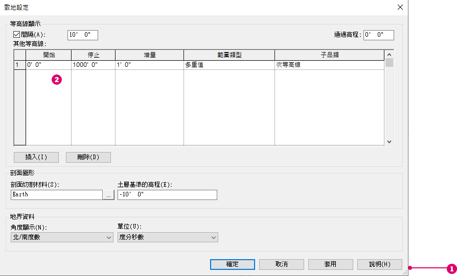

「敷地設定」對話方塊
「敷地設定」對話方塊現在可以調整大小 。當您讓對話方塊變大時,可以修改其他等高線設定 ,而無需捲動對話方塊。
請參閱定義敷地設定
