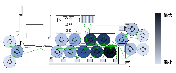

範例研究類型
- 提供額外三種研究類型:隨機放置物件、放置網格物件和放置階梯狀網格物件。
- 在範例研究類型的詳細說明主題中,請參閱「準備模型」一節,以取得有關如何使用範例 Revit 模型建立範例研究和試驗衍生式設計 的詳細資料。
- 如需使用範例研究類型的案例研究,請參閱您是否嘗試過:生成設計。此案例研究為按照實體距離準則的餐廳配置使用衍生式設計。

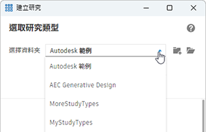

共用研究類型
這些改進功能可讓您更輕鬆地與團隊成員共用研究類型。
- 將研究類型儲存在多個資料夾中,包括本端資料夾和對映的網路磁碟機。
- 在「建立研究」對話方塊中,有一個下拉式清單可讓您快速選取包含目標研究類型的資料夾。
- 使用簡單的介面將更多資料夾加入清單,然後重新排列它們。不再需要這些資料夾時,可從清單中移除這些資料夾。

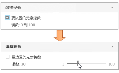

定義研究的輸入
在「定義研究」對話方塊中,您現在可以執行下列操作:
- 將目前的輸入設定儲存為其他研究的預設值。
- 從 Revit 下拉式清單中選取輸入 (如果適用)。
- 將變數輸入變更為常數值。

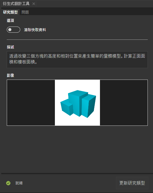

Dynamo 中的衍生式設計 工具
以下改進功能可讓 Dynamo 作者更輕鬆地建立和編輯研究類型。
- 有一組新工具可以簡化研究類型的建立和更新程序。若要存取這些工具,請按一下「衍生式設計」
「開啟衍生式設計工具」。
- 這些工具會顯示在 Dynamo 視窗右側的面板中。按一下「研究類型」頁籤,可建立或更新目前圖表的研究類型,包括關聯的「相依性」資料夾。
- 若使用 Dynamo 開啟的研究類型使用本端未安裝的套件,系統會顯示警告訊息通知您缺少相依性。選取選項以解決此問題:安裝所需的套件或自訂節點,或不執行任何動作 (讓您可以手動解決問題)。此改進可以簡化確認 Dynamo 具有在 Dynamo 中執行或編輯研究類型所需內容的程序。請參閱疑難排解:缺少相依性。
- 按一下「問題」頁籤,可查看並解決圖表的問題。問題描述會直接連結至需要注意的節點,以簡化疑難排解程序。
