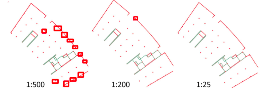

先前,當匯出到 DWG、DGN 或 DXF 的視圖比例很大 (大於 1:200、1:500、1" = 1/16'、1" = 40' 等等) 時,匯出結果可能會缺少線條和小型模型元素。此問題現在已修正,並且改善匯出精確度。
下圖展示以不同比例匯出視圖的範例。紅色修訂雲形展示之前輸出檔中部分遺失的物件。
