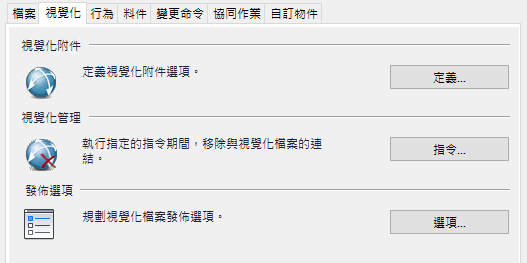

在「Vault 設定」對話方塊的「視覺化」頁籤上,規劃視覺化附件、管理視覺化檔案以及規劃發佈設定。
存取「Vault 設定」對話方塊中的「視覺化」頁籤
  1. 按一下「工具」>「管理」>「Vault 設定」。
  2. 在「Vault 設定」對話方塊中,選取「視覺化」頁籤。
視覺化附件
透過在「視覺化附件」區段中按一下「定義」,您可以啟用或停用檔案附件,指定視覺化附件的發佈位置,以及停用或啟用 DWF 警告。
視覺化管理
「視覺化管理」中的選項可讓您指定哪些指令可切斷 Vault 中的資料檔案與相應的視覺化檔案之間的連結。
發佈選項
