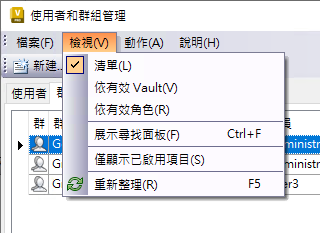

  1. 選取「工具」「管理」「整體設定」。
  2. 在「整體設定」對話方塊中,選取「安全性」頁籤。
  3. 按一下「管理存取權」。
  4. 在「使用者和群組管理」對話方塊中,選取「群組」頁籤。您可以使用三種不同方式列示群組:
    • 選取「檢視」「清單」,在展開清單中檢視群組。
    • 選取「檢視」「依有效 Vault」,以便以按 Vault 分組的清單形式檢視群組 (包括明確指定給群組的所有 Vault,以及透過群組成員身分繼承的所有 Vault)。
    • 選取「檢視」「依有效角色」,以便以按角色分組的清單形式檢視群組 (包括明確指定給群組的所有角色,以及透過群組成員身分繼承的所有角色)。
  5. 您也可以在「使用者和群組管理」對話方塊底部,檢視選取的群組數目以及群組總計數。
  6. 選取或除選「檢視」「僅顯示已啟用項目」,以隱藏或展示已停用的群組。
