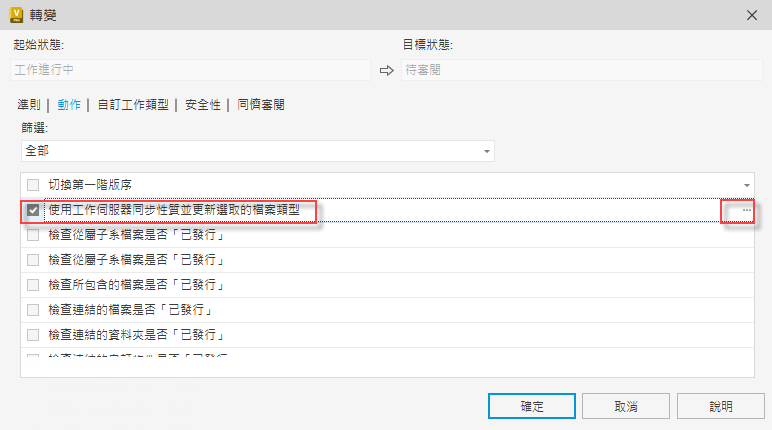

  6. 選取「動作」頁籤。
  7. 從「可用動作」清單中選取「使用工作伺服器同步性質並更新選取的檔案類型」勾選方塊。
  8. 按一下省略號 (...) 按鈕,然後選取檔案類型。
    註: 從清單中選取此選項也不會自動選取此勾選方塊。請確保還要選取該選項旁邊的勾選方塊。
  9. 按一下「確定」以儲存變更。
