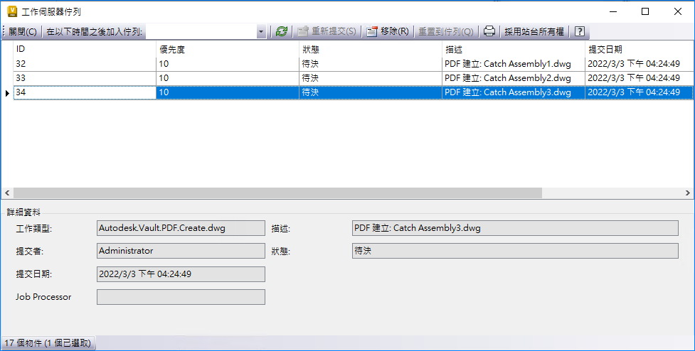

瞭解「工作伺服器佇列」對話方塊
「工作伺服器佇列」對話方塊可讓您管理已佇列進行發佈的工作。在此對話方塊中,您可以手動列印工作,重新提交暫停的工作,檢閱個別工作的詳細資料,以及自訂工作佇列資訊的顯示方式。
註: 「工作伺服器佇列」對話方塊是共存式對話方塊。這意味著,在該對話方塊開啟時,您可以執行其他指令和動作。如果需要,可以將其最小化或移開。
工作伺服器佇列詳細資料
下表介紹了「工作伺服器佇列」對話方塊的詳細資料。

工作伺服器指令
下表介紹了「工作伺服器佇列」對話方塊中的指令。
指令
描述
關閉
關閉「工作伺服器佇列」對話方塊。
在以下時間之後加入佇列
透過展示在指定日期和時間之後加入佇列的前 1,000 個工作來篩選清單。
重新整理
重新整理佇列。
重新提交
重新處理出錯的工作。僅當工作處於「錯誤」狀態時,此按鈕才會啟用。
移除
從佇列中刪除已提交的工作。
重置到佇列
透過工作處理器移除工作保留。
列印
將目前的佇列網格列印至預設印表機。
採用站台所有權
處理提交至該站台的工作。
當工作由 Vault 用戶端提交時,它會進入工作佇列,並僅由連接至該站台的 Job Processor 進行處理。為避免在多個站台之間轉移檔案,Job Processor 不會處理提交至其他站台的工作。
