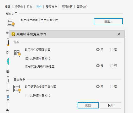

在「啟用料件和變更命令」對話方塊中,可以停用「料件」功能或讓使用者能夠取代所做的停用設定。
註: 「變更命令」和「料件」在 Autodesk Vault Professional 中提供。
  1. 按一下「工具」「管理」「Vault 設定」
  2. 在「Vault 設定」對話方塊中,選取「料件」頁籤。
  3. 在「料件啟用」區段中,按一下「規劃」。「啟用料件和變更命令」對話方塊提供了用於控制「料件」存取的選項。
  4. 選取「否」選項可停用「料件」。
  5. 選取「允許使用者取代」勾選方塊,可讓使用者取代停用設定。將取代「選項」對話方塊中的應用程式設定。
  6. 您可以控制是否禁止使用者在 Vault 用戶端和 Inventor 中指定或更新料件。針對「啟用指定/更新料件建立」選項選取「否」選項,可禁止使用者在 Vault 用戶端和 Inventor 的「展示詳細資料」對話方塊中,透過「使用」和「用於何處」頁籤中的關聯式功能表選項來指定或更新料件。
    註: 僅管理員和規劃管理員可以關閉對「指定料件」指令的存取。
  7. 按一下「關閉」。
