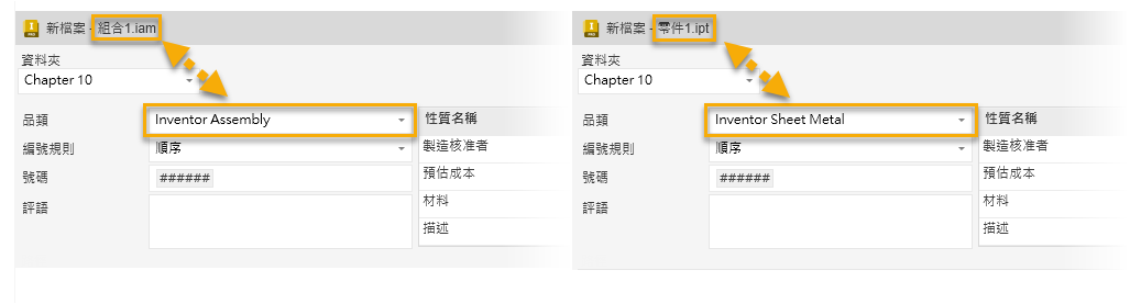

Data Standard 預設規劃假定 Vault Professional 使用者主要建立「工程」品類的檔案,而 Vault Office 使用者通常會啟動為「Office」品類指定的新檔案。大多數客戶為工程檔案或 Office 檔案實施多個品類,例如,「零件」、「板金零件」、「組合」、「圖面」等不同品類。通常,品類指定遵循公司特定的規則,而 VDS 在於 Automation 中轉換這些規則方面非常出色。使用者不需要再手動套用這些標準。
本章的規則指令碼會將「工程」品類的預設預選變更為個別品類「零件」、「組合」,或所有 VDS 應用程式、AutoCAD、Inventor 和 Vault 中對應的圖面品類。
註: 本章會切斷品類與編號規則選取之間的連結;第 11 章會介紹用於實施其他規則的選項,以篩選並預先選取相符的編號規則。
