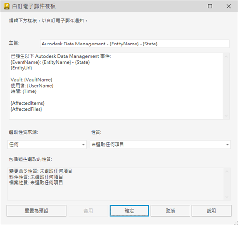

編輯電子郵件通知樣板的步驟:
  1. 在 Vault 用戶端中,按一下「管理」「Vault 設定」。
  2. 在「Vault 設定」對話方塊中,選取「變更命令」頁籤。
  3. 按一下「自訂變更命令的電子郵件通知」旁邊的「自訂」。
  4. 依需要編輯電子郵件的主旨。
  5. 在電子郵件中加入/編輯內容。您也可以在電子郵件內文中移動文字。
  6. 在電子郵件內文中加入/編輯性質屬性。

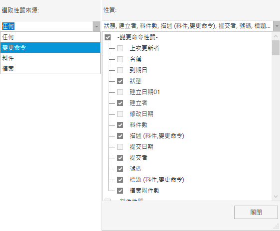

    在電子郵件內文中加入性質屬性的步驟:
    • 「選取性質來源」下拉式清單中,選取要從中加入性質的工作區。
    • 「性質」下拉式清單中,選取要在電子郵件內文中列示的性質的勾選方塊,然後按一下「關閉」。選取的性質會列示在「包括這些選取的性質」區段中。

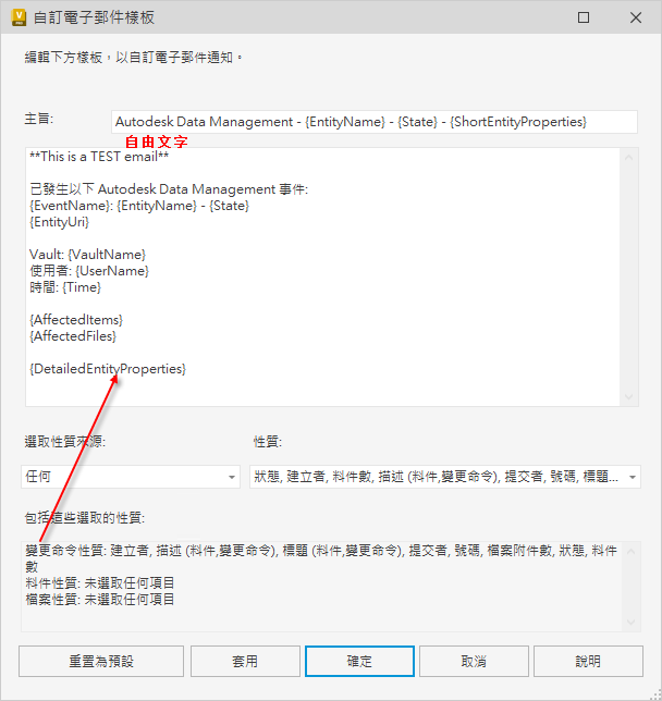

    • 新性質屬性 {DetailedEntityProperties} 已加入至電子郵件內文中的 {AffectedItems} 和 {AffectedFiles} 下。您可以複製並貼上 {DetailedEntityProperties},以將其重新排列到電子郵件內文的其他區段。
      註: 電子郵件內文中僅會顯示 {DetailedEntityProperties} 的標籤部分。
  7. 註: 您可以將自由文字加入至電子郵件內文,但無法將其加入至「包括這些選取的性質」區段下列示的任何個別性質旁邊。
