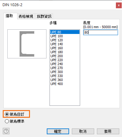

在 Inventor 組合檔中加入資源庫時,您可以使用自訂資源中心 (CC) 來變更名稱、性質等。
預設行為

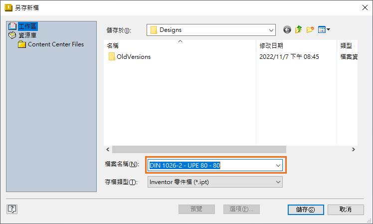

將資源中心零件做為自訂零件加入時,依預設會抑制 Vault 檔案編號和 VDS 儲存。您可以將自訂資源中心元件儲存至專案路徑。沒有檔案編號和 VDS 互動。

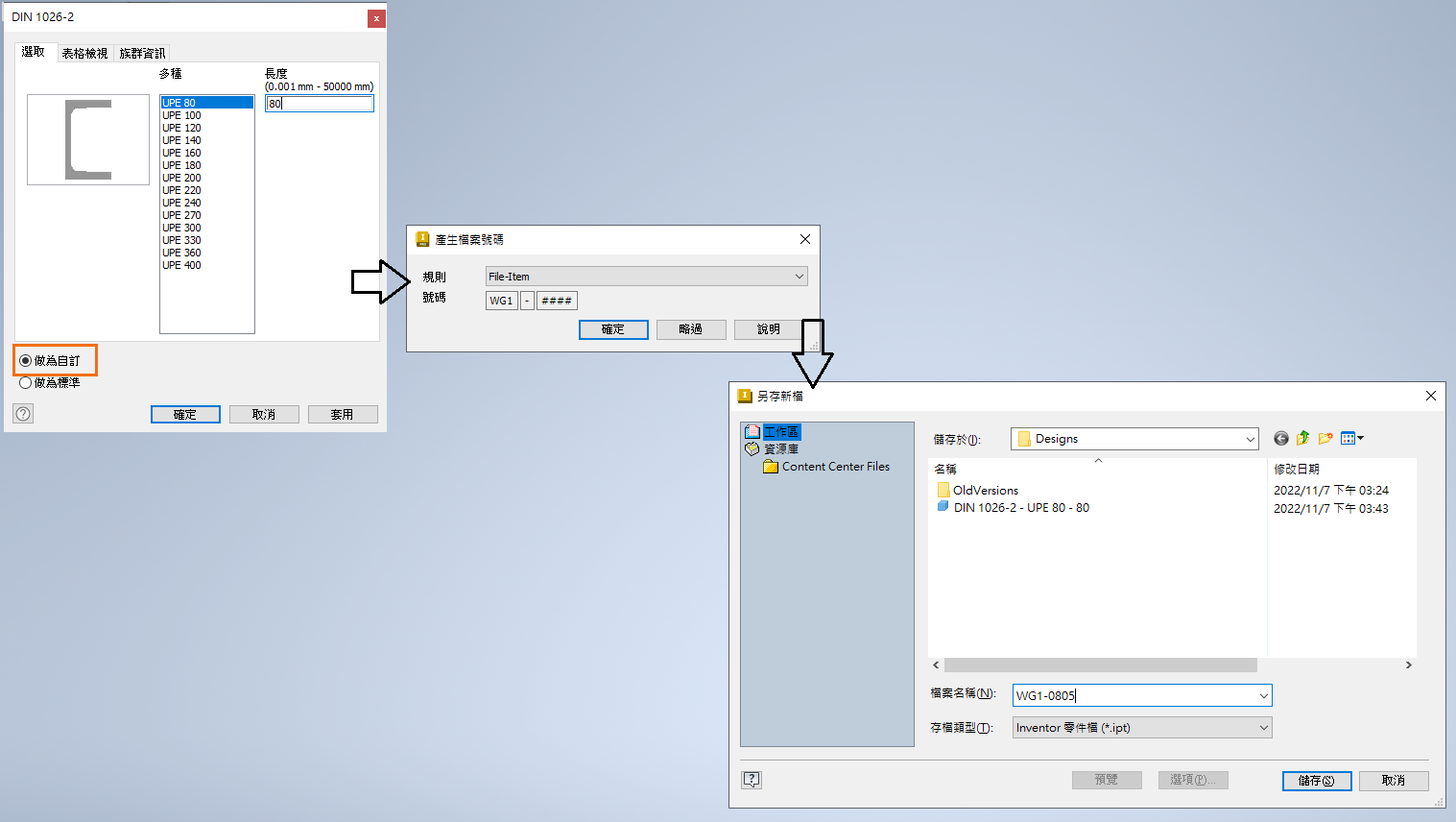

僅啟用 Vault 編號
規劃此選項以僅啟用 Vault 編號,而無需 VDS 互動。
在此處,將自訂資源中心元件儲存至專案路徑時,會顯示「Vault 檔案號碼」對話方塊,以建議檔名。在「另存」對話方塊中,選取檔案位置。

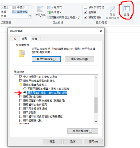

  • 在 Windows 檔案總管 >「選項」中啟用「顯示隱藏的檔案、資料夾及磁碟機」,以尋找該資料夾。

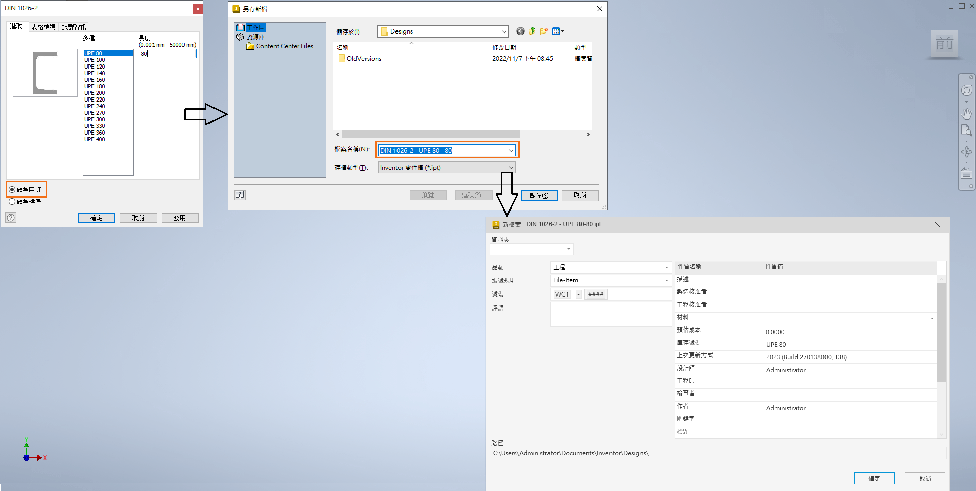

啟用 Vault 編號和 VDS 互動
規劃此選項,以啟用 Vault 編號和 VDS 資料表互動。
在此處,將自訂資源中心元件儲存至專案路徑時,「從資源中心放置」選項會顯示「另存」對話方塊。VDS 對話方塊會使用檔案的 Vault 號碼或手動檔名覆蓋檔案位置 (在 VDS 對話方塊中選取) 和檔名。
