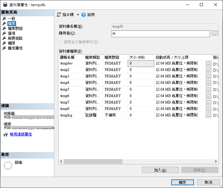

  1. 登入 SQL Management Studio。
  2. 展開「資料庫」,展開「系統資料庫」。
  3. 在 tempdb 上按一下右鍵,然後選取「內容」。
  4. 選取「檔案」頁面。
  5. 如果使用多核心系統,請按照下面的指導方針規劃其他資料檔案。如果使用單核心系統,請跳至下面的步驟 D。
    1. 資料檔案數應等於可用的邏輯/虛擬處理器數。例如,如果電腦有 12 個邏輯處理器,則會有 1 個 .mdf 檔和 11 個 .ndf 檔。如果磁碟空間很重要,則可以使用 512MB 的「大小」,而不是 1024MB。
      注意事項:對於 SQL 2016 或更高版本,資料檔案將預設為 8 或設置所偵測到的邏輯核心數目 (取其中較低的值)。此值可根據特定工作量增加。次要資料檔案的檔名將遵循 tempdb_mssql_#.ndf 命名慣例,其中 # 代表每個額外檔案的檔案序數。
    2. 按一下「加入」按鈕,加入其他資料檔案。
    3. 視需要命名新檔案 temp2、temp3...。
    4. 將每個資料檔案的大小設定為 1,024 MB。如果總共使用 8 個資料檔案,則可使用 512 MB 的大小。
    5. 將「自動成長」設定為 100 MB,每個資料檔案成長總量不受限制。
    6. 將 LDF 記錄檔設定為資料檔案總數合計 (例如,如果總共有 2 個資料檔案,產生的 LDF 應設定為 2048 MB 的大小)
  6. 對於使用者資料庫、KMV 和其他 Vault 資料庫,請在「選項」頁面下,將「相容性」層級設定為「SQL Server 2016 (130)」。系統資料庫不是由 Autodesk 定義,因此可以安全地將其保留在預設相容性層級。
  7. 選取「確定」。

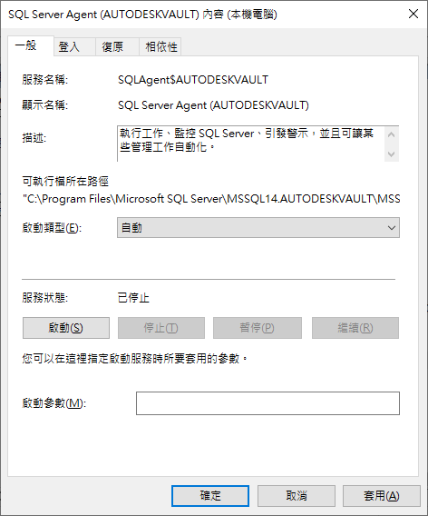

  3. 在「控制台」中,按兩下「系統管理工具」,然後按兩下「服務」圖示。
  4. 找到「SQL Server Agent (AUTODESKVAULT)」服務。
  5. 在「SQL Server Agent (AUTODESKVAULT)」上按一下右鍵,然後選取「內容」。
  6. 將「啟動類型」變更為「自動」,並啟動該服務。

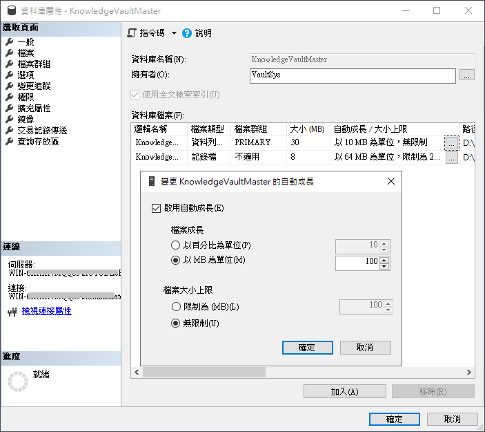

  8. 在 Vault 資料庫上按一下右鍵,並選取「內容」。
  9. 在「檔案」頁面上,進行以下設定:
    • 將所有 <Vault> 資料庫的「自動成長」值設定為以 100 MB 為單位成長,成長總量不受限制
    • 將所有 <Vault>_log 檔的大小值設定為 500 MB
    • 將 <自訂資源庫> 檔案的「自動成長」值設定為 25 MB
    • 將所有 _log 檔案的「自動成長」值設定為以 10 個百分比為單位成長,成長總量不受限制

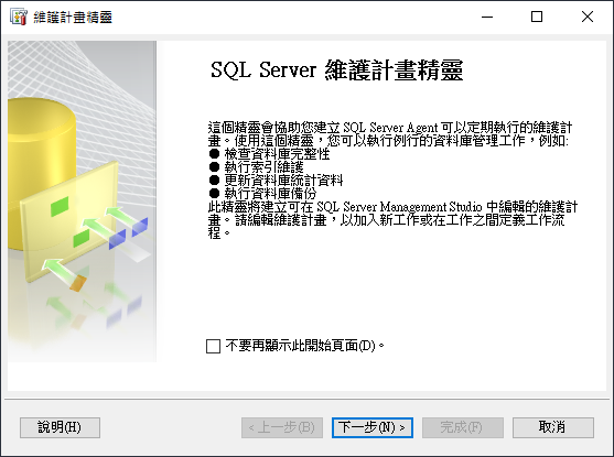

  13. 在「維護計畫」資料夾上按一下右鍵,然後選取「維護計畫精靈」。按「下一步」。

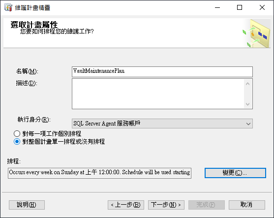

  14. 在「選取計畫屬性」對話方塊中,輸入「Vault 維護計畫」做為名稱,然後按一下「變更」按鈕以設定排程。
  15. 在「作業排程屬性」對話方塊中,設定 Autodesk Vault Server Console 備份完成後要執行的計畫。根據您的資料集大小而定,可能需要在每週的不同日和時間執行此排程。建議您在星期六執行此工作,以確定完成工作所需的時間,然後再確定定期執行此工作的最佳日期和時間。

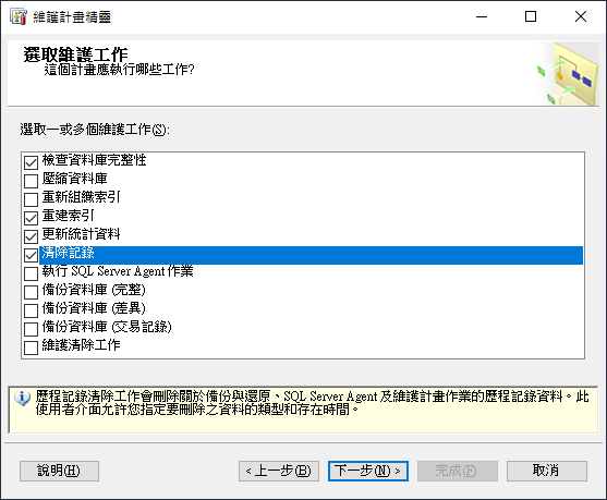

  16. 在「選取維護工作」對話方塊中,勾選以下選項:

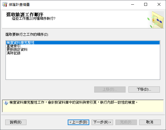

  17. 在「選取維護工作順序」對話方塊中,按照如下所示設定順序:

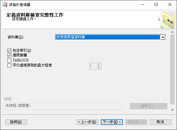

  18. 在「定義資料庫檢查完整性工作」對話方塊中,從「資料庫」下拉清單中選取「所有使用者資料庫」,然後勾選「包含索引」和「僅限實體」旁邊的方塊。

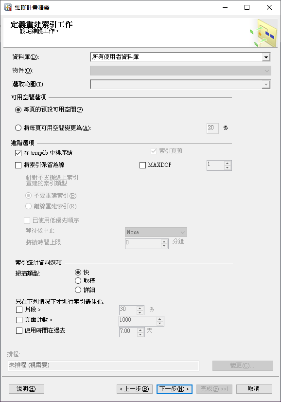

  19. 在「定義重建索引工作」對話方塊中,從「資料庫」下拉式清單中選取「所有使用者資料庫」。

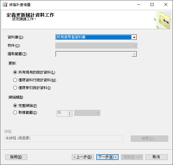

  20. 在「定義更新統計資料工作」對話方塊中,選取以下選項:

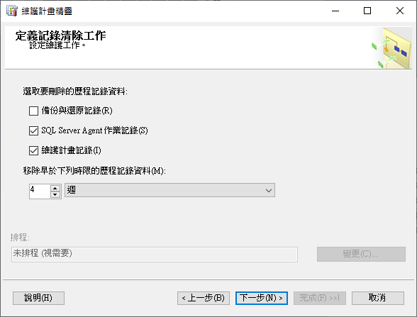

  21. 在「定義記錄清除工作」對話方塊中,視需要選取清除選項。
