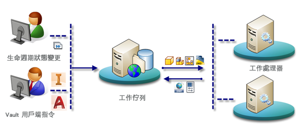

在進行疑難排解之前,請參閱〈Job Processor 概述〉:
Job Processor 有三個主要元件。
