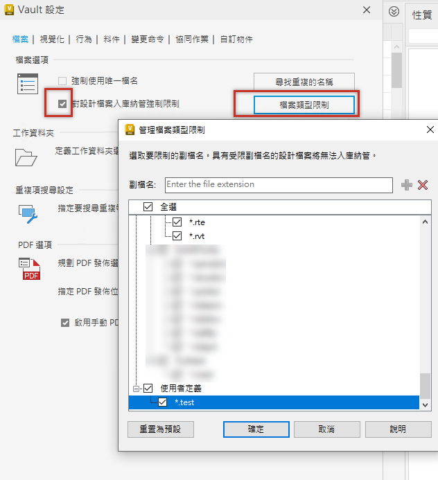

定義要由設計檔案限制強制使用的檔案類型清單。
做為管理員,您可以定義在「對設計檔案入庫納管強制限制」處於打開狀態時,不要入庫納管的設計檔案清單。您可以將副檔名加入至使用者定義的清單,但無法移除系統預設副檔名。
設定此限制後,使用者就無法透過 Vault 用戶端 (拖放或「加入檔案」功能) 加入受限制的檔案。他們僅可使用對應 CAD 應用程式的增益集用戶端加入受限制的檔案,以保留和維護檔案關係。
螢幕上將顯示「管理檔案類型限制」對話方塊。該對話方塊會列示所有系統和使用者定義的副檔名。
按一下「重置為預設」,以還原原始副檔名設定。
