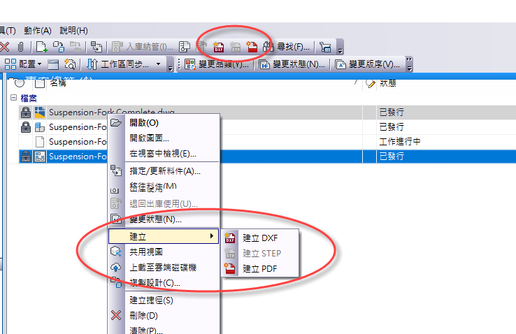

  1. 選取您要手動建立 PDF 檔案的 CAD 檔案。
  2. 按一下右鍵,然後選取「建立」>「建立 (DXF、PDF、STEP)」。或從工具列中選取指令。
    或者,在工具列中,按一下「動作」>「建立」,然後選取「建立 DXF」、「建立 PDF」或「建立 STEP」指令。
    重要:「建立 DXF」、「建立 PDF」和「建立 STEP」指令僅可用於檔案的最新版本,而不能用於 CAD 檔案的任何歷史版本/版序。

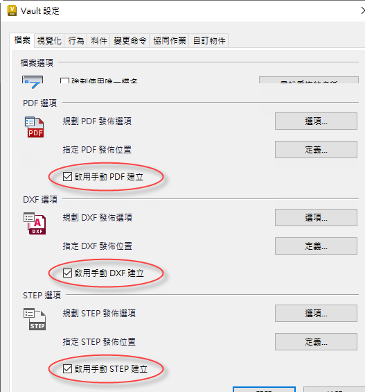

註: 身為管理員,您必須在「Vault 設定」對話方塊的「DXF 選項」、「PDF 選項」和「STEP 選項」區段中啟用檔案建立勾選方塊,才能使用「建立檔案」功能。
