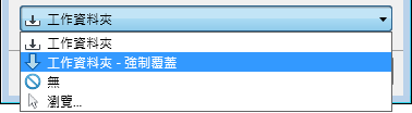

「工作資料夾」下拉式功能表
指定要使用預設工作資料夾,還是選取另一個資料夾來儲存所下載物件的本端複本。您也可以不選取任何工作資料夾。
註: 請參閱〈管理工作資料夾〉,以取得更多資訊。
