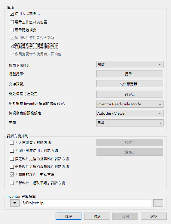

Vault 單機版用戶端中的「選項」對話方塊可讓您抑制某些對話方塊和提示,來自訂和簡化您的工作流程。

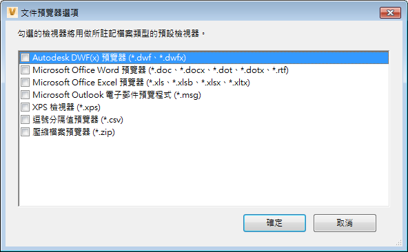

您也可以啟用文件預覽器。使用文件預覽器,您可以在預覽窗格中預覽文件,而不必啟動與文件關聯的應用程式。
在 Autodesk Vault 中,選取「工具」>「選項」。
選取此選項後,Vault 會在找到兩個相同的料件時,自動選取一個料件進行指定。如果關閉此選項,Vault 會建立並指定一個新料件。
管理員可以決定是否允許使用者在「規劃指定料件」對話方塊中取代自動指定。
必須打開「自動選取第一個重複的料件」,才能使用群組材料表列功能。
按兩下「產品檢視」中的某個元件時,會在關聯檔案上執行預設動作。
依預設,會使用 Autodesk Vault 預覽輪播檢視。

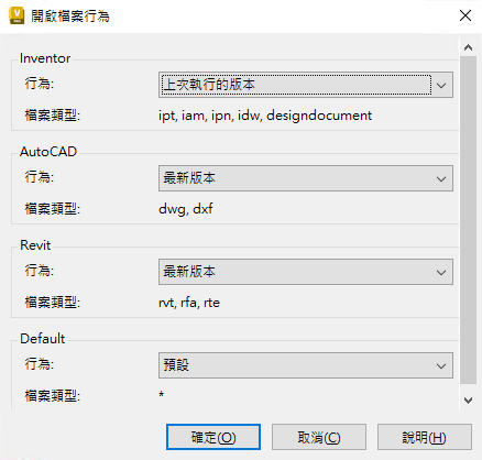

例如,如果 AutoCAD 2017 和 AutoCAD 2018 均安裝在電腦上,並且您希望在 AutoCAD 2017 中儲存的檔案永遠使用 AutoCAD 2018 開啟,則可以將 Vault 規劃為永遠針對所有 .dwg 和 .dxf 檔案啟動 AutoCAD 2018。
Inventor Read-only Mode 是用於檢視 Inventor 檔案的預設設定。
請參閱 Inventor 說明,以進一步瞭解 Inventor Read-only Mode。
僅在安裝有 Inventor Professional 時可用。
您必須註冊 Inventor Read-only Mode,才能將其與 Vault 用戶端配合使用。
無論 DWF 檔是否可用,此選項永遠可用。
選取 Autodesk Viewer,以將其設定為預設檢視器。Autodesk Viewer 已直接整合至 Vault 用戶端。
選取 Autodesk Design Review (ADR),以將其設定為預設檢視器。
「入庫納管」對話方塊具有與其關聯的設定。您可以為該對話方塊指定預設值,並選擇在您使用 Vault 中的檔案時,是否讓對話方塊主動給您提示。
「退回出庫使用」對話方塊具有與其關聯的設定。您可以為該對話方塊指定預設值,並選擇在您使用 Vault 中的檔案時,是否讓對話方塊主動給您提示。
打開此選項時,在選取「指定料件」之後,編輯料件對話方塊不會開啟。
打開此選項時,在選取「更新料件」之後,編輯料件對話方塊不會開啟。
打開此選項時,在對具有多個關聯料件的檔案執行「移往料件」動作時,不會顯示「關聯的料件」對話方塊。
打開此選項時,在建立新料件時,不會顯示「選取品類」對話方塊。取而代之,會自動使用預設品類來建立新料件。
在 Vault 中處理 Autodesk Inventor 檔案時,Inventor 檔案的路徑變更作業 (例如,更改檔案名稱、移動檔案、複製設計或取代) 會涉及 Inventor 專案檔。您可以選取要使用管理員規劃的預設 Inventor 專案檔案,還是使用上一個由 Vault 控制的專案檔案 (透過 Inventor Vault Add-in 入庫納管至 Vault)。
