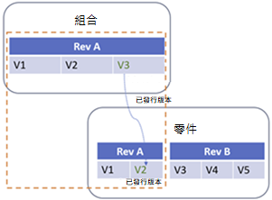

讓我們舉一個簡單的範例,其中的組合處於版序 A,零件處於版序 B。
  • 組合的版序 A 參考零件的版序 A。
  • 零件的版本 2 已發行。
  • 零件已修訂為版序 B。
  • 已建立組合的新版本 3,但仍使用零件的版序 A。
  • 零件的版序 B 也會更新,但並未由組合使用。

以下範例中,組合和零件都處於版序 A。
  • 「已發行者優先」表示顯示將使用零件的版序 A 版本 2,而非版本 3。
  • 「版序優先」會強制組合的版序 A 永遠使用零件的版序 A。

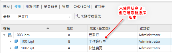

讓我們看一下「使用」頁籤。「使用」頁籤列示目前模型中使用的檔案。
按一下檢視按鈕 /,以在已發行者優先/未發行者優先之間切換。請注意,檢視按鈕僅用於進行檢視,而不會變更檔案/元件的狀態。
  • 「已發行者優先」會將所有元件展示為已發行狀態。
  • 「未發行者優先」會展示所有元件的最新狀態。
「最新」表示父系所連結的最新版序/版本。目的是顯示與父系關聯之每個元件的最新版序/版本。但是,這不一定表示父系目前正在使用該版本。
「已發行」是指已發行的版本。目的是顯示消耗的已發行版本。
  • 選取「最新」「未發行者優先」視圖 時,「使用」頁籤會顯示最新檔案的版本。它會展示所有元件/子元件目前所處的階段。
  • 選取「最新」「已發行者優先」視圖 時,「使用」頁籤會顯示已發行檔案的版本 (如果有)。
  • 選取特定版序「未發行者優先」視圖 時,「使用」頁籤會顯示所使用版序中最新檔案的版本。
  • 選取特定版序「已發行者優先」視圖 時,「使用」頁籤會顯示所使用版序中檔案的已發行版本 (如果有)。
