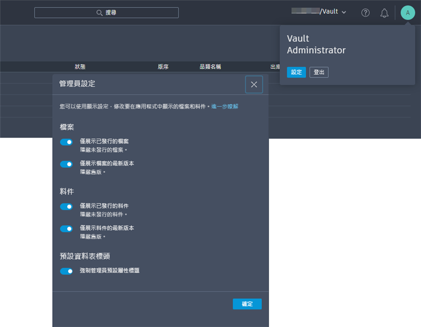

規劃管理員設定的步驟:
  1. 使用管理員帳戶登入精簡型用戶端。
  2. 從帳戶功能表中,按一下「設定」。
    檔案
    • 打開「僅展示已發行的檔案」選項,以僅展示已發行的版本。
    • 打開「僅展示檔案的最新版本」選項,以僅顯示檔案的最新版本。如果關閉此選項,則會顯示檔案的所有版本。
    料件
    • 打開「僅展示已發行的料件」選項,以僅顯示已發行的料件。
    • 打開「僅展示料件的最新版本」選項,以僅顯示料件的最新版本。如果關閉此選項,則會顯示料件和料件資料的所有版本。
    預設資料表標頭
    • 打開「強制管理員預設性質標頭」選項,可阻止使用者自訂要顯示在精簡型用戶端中的性質。如果關閉此選項,使用者會看到預設性質,但是可以取代預設並自訂要顯示的性質。
  3. 按一下「確定」套用設定。
