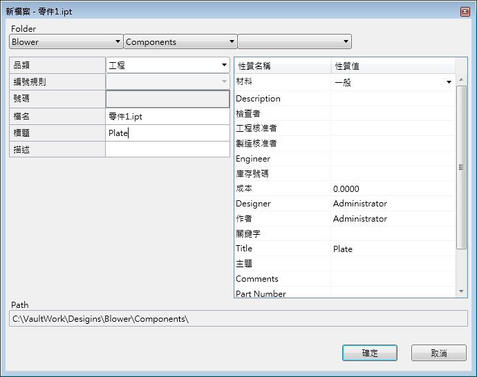

在 Inventor 與 AutoCAD 中可使用 Vault「Data Standard」對話方塊。第一次儲存檔案時,會顯示「Data Standard」對話方塊。填寫必填欄位和管理員設置的任何其他欄位,然後按一下「確定」儲存資料。資料將儲存為資料表,以便可以在日後修改。
註: 必須先安裝 Data Standard 功能才能使用資料表。
註: Data Standard 功能必須先行啟用,然後才能加以使用。
預設「Data Standard」對話方塊
Data Standard for Vault 會安裝預設「Data Standard」對話方塊;管理員可以修改這些對話方塊。
預設對話方塊視您的 Vault 版本而異。
使用者可以為檔案輸入新標題、描述和公司資訊。XAML 會自動確定所有其他欄位。
    依預設,會提供以下欄位。
    使用者可以選取編號規則以及 (如果適用) 任何字首或字尾。使用者也可以為檔案指定資料夾,並為其輸入標題、描述與註釋。
    註: 如果沒有編號規則可供選取,您可以編輯「檔名」欄位。
    XAML 會自動確定所有其他欄位。
    在使用者按一下「確定」後,即會產生檔名。

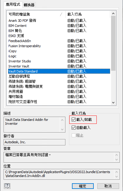

執行以下步驟以載入/卸載 Vault Data Standard。
  1. 在 Autodesk Inventor 中,於功能區上,按一下「Vault」>「載入」以啟用 Data Standard 增益集,或按一下「Vault」>「卸載」以停用 Data Standard 增益集。
    或者,在 Autodesk Inventor 的功能區上,按一下「工具」>「增益集」。
  2. 在「增益集管理員」對話方塊中,在清單中的「Vault Data Standard」上按兩下,以在「已載入」和「已卸載」之間切換。載入行為清單會更新,以反映所選行為。
    選取「載入行為」勾選方塊,以載入或卸載 Data Standard。
  3. 「確定」。

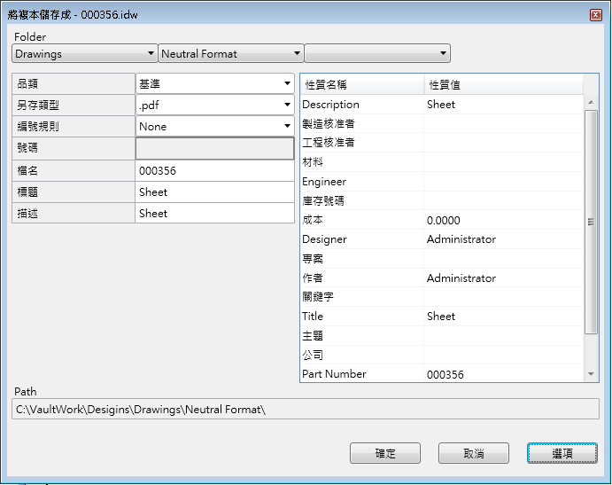

將複本儲存成 (僅限 Inventor)
使用「將複本儲存成」,以其他格式 (例如 DWG、STP、PDF 或 DXF) 複製零件、組合、圖面或簡報。
  1. 開啟零件、組合、圖面或簡報後,按一下「將複本儲存成」。
  2. 在「將複本儲存成」對話方塊中,選取品類、複製已開啟檔案的目標格式,以及編號規則 (如果適用)。輸入註釋 (如果需要)。

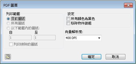

  3. 按一下「選項」按鈕來自訂列印範圍、顯示設定,或檔案的向量解析度。按一下「確定」。
  4. 按一下「將複本儲存成」對話方塊上的「確定」,以將檔案儲存成新格式。
    檔案會自動儲存在工作區和 Vault 中。無需執行 Vault 入庫納管。
