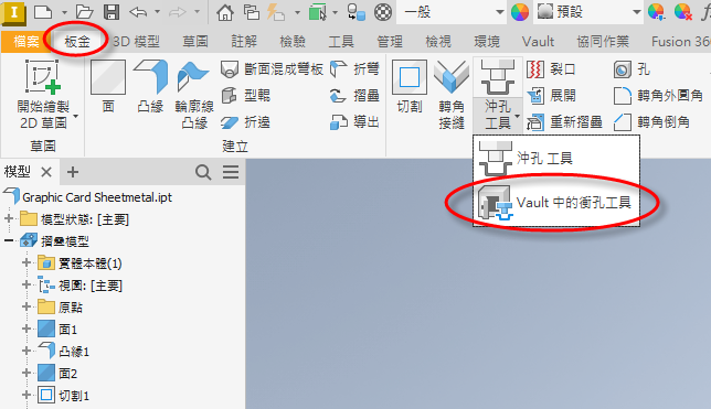

插入 Vault 中的衝孔工具
在 Inventor 中,使用「Vault 中的衝孔工具」指令,從 Vault 瀏覽 3D iFeature 造型,以插入至草圖孔中心節點上的面。
板金沖孔工具是具有其他屬性的 iFeature,用於在零件面中切割簡單或複雜的孔造型 (包括跨折彎的情況)。
註: 您必須建立至少具有一個孔中心點的 2D 草圖,才能使用沖孔指令。
若要取得有關衝孔工具的更多資訊,請參閱 Inventor 說明。
