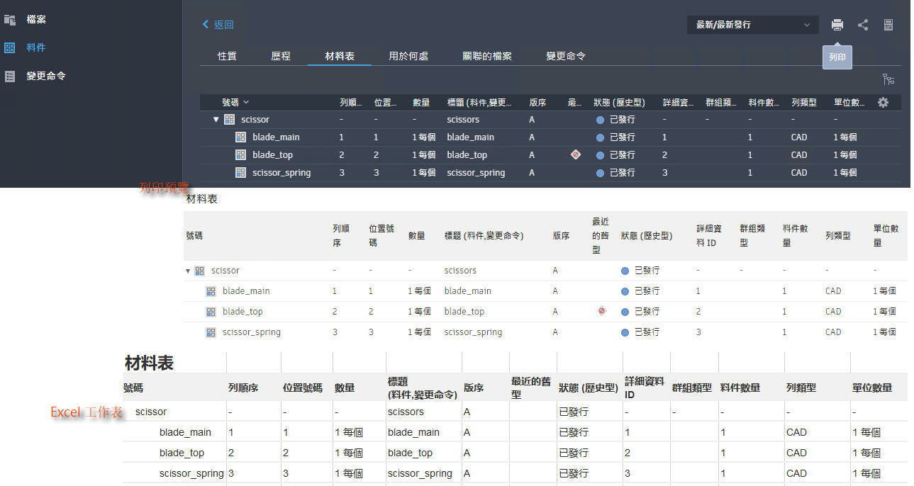

  3. 列印特定物件之詳細資料的步驟:
    1. 選取物件名稱以檢視其詳細資料。
    2. 選取要列印的頁籤 (例如,「歷程」、「材料表」等)。
    3. 在頁面右上角,按一下「列印」圖示 。該頁面將列印所有列,而不論這些列處於展開還是收闔狀態。
    4. 請遵循瀏覽器的指示列印頁面。
您可以從精簡型用戶端萃取資料至 Excel 工作表,以供您參考。
將資料複製到 Excel 工作表的步驟:
  1. 在檔案、料件或變更命令詳細資料頁籤上,按一下「列印」圖示。
    會顯示該頁籤的預覽。
  2. 選取要將資料複製到 Excel 工作表的列。如果要複製料件,請選取「材料表層級」以在列印預覽中包括材料表層級。
    複製並貼到 Excel 工作表的值會保留精簡型用戶端配置。
  3. 複製後,在列印預覽視窗中按一下「取消」。
