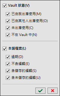

篩選 Vault 瀏覽器
您可以存取「篩選」功能表,來篩選 Vault 瀏覽器中列示的檔案。
您也可以選取「Vault 狀態」或「本端檔案」,來選取該品類中的所有選項。
