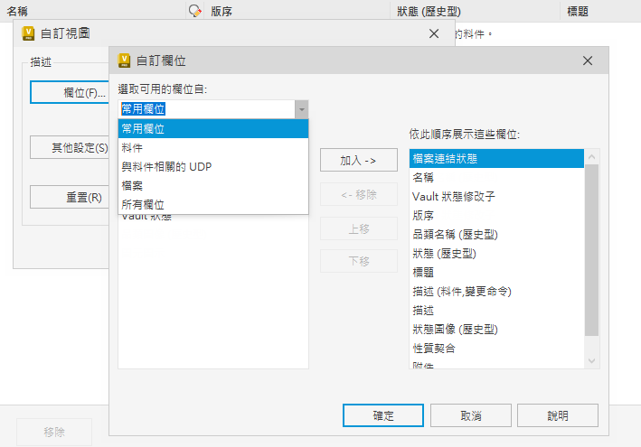

以物件類型為基礎的性質
性質 (欄) 以物件類型為基礎。在某些情況下,會標記性質 (料件、變更命令),以表示這些性質對料件和變更命令是唯一的。
選取性質時,請先從下拉式清單中選取性質類型,以便知道該性質欄套用至哪個物件。
