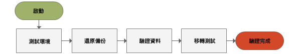

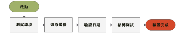

Autodesk 建議每個 Vault 升級均從驗證的備份開始。
以下用於測試升級的程序是驗證備份的偏好方式。
最佳做法是在類似於生產伺服器的電腦上執行 Vault 伺服器的測試升級。測試升級可確保備份有效,並識別任何潛在的危險,而不會影響到生產環境。以下是有關測試環境優勢的概述。
測試電腦設定 |
優勢 |
類似的 CPU、記憶體、磁碟空間 |
可以估計移轉所需的時間。瞭解移轉設定,例如要變更的逾時值。顯示可能需要變更的其他規劃設定。 |
資料庫 |
需要存取 2 GB 或更大 Vault 的測試電腦,還需要安裝一個與完整版 MicrosoftTM SQL 伺服器類似的版本。 |
安裝在生產伺服器上的其他應用程式 |
測試與各種代理用戶端、防火牆、防毒程式等的相容性。 |
作業系統、Service Pack、防火牆等。 |
相容性測試。 |
Microsoft® Windows® 管理設定 |
與 Windows 網域原則、登入腳本、權限及其他設定之間的相容性檢查。 |
如果無法達到類似生產環境的測試環境,一個低成本的替代方法是虛擬機器 (例如 VMWare 或來自 Microsoft 的 Virtual PC)。虛擬機器缺少上述的許多優勢,但還是遠優於不執行備份和移轉驗證。
使用 Vault 伺服器應用程式,在測試環境中還原生產備份。
