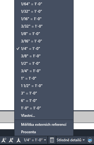

Měřítko poznámek je nastavení související s kartou modelu a s výřezy prostoru na papíře a ukládá se společně s pohledy modelu. Je řízeno systémovou proměnnou hodnotou CANNOSCALE, která nastavuje aktuální měřítko poznámek. Pohledům modelu a výřezům prostoru na papíře lze přiřazovat různá měřítka poznámek.
Zadejte aktuální měřítko poznámky výběrem jednoho měřítka z nabídky Měřítko poznámky.
