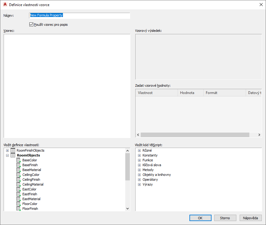

Použijte tento postup k přidání definice vlastnosti vzorce do definice sady vlastností. Hodnoty vlastnosti vzorce lze vypočítat podle hodnot jiných dat vlastnosti. Definice vlastnosti vzorce je typ automatické vlastnosti, protože vlastnost, kterou zobrazuje, je určována automaticky na základě její definice a nelze ji přímo upravovat.
Vzorce mohou být jednoduché matematické výrazy, například 2+2. Mohou obsahovat také proměnné, operátory a funkce přípustné ve skriptech VBScript, jak je znázorněno v příkladech níže.

Správce stylů se zobrazí s aktuálním výkresem, rozbalený do stromového zobrazení.
Chcete-li… | Pak... |
použít zadanou hodnotu | klikněte na podokno Vzorec a zadejte hodnotu. |
použít hodnotu jiné definice vlastnosti ve vzorci | vyhledejte definici v seznamu vložit definice vlastnosti a dvakrát na ni klikněte (nebo na ni klikněte pravým tlačítkem myši a klikněte na příkaz Vložit). Také můžete vybrat definici a stisknout klávesu Insert. |
použít funkci VBScript | vyhledejte funkci v seznamu Vložit kód VBScript a dvakrát na ni klikněte (nebo na ni klikněte pravým tlačítkem myši a klikněte na příkaz Vložit). Také můžete vybrat funkci a stisknout klávesu Insert. |
vyhodnotit vzorec jako funkci VBScript | zadejte RESULT kdekoli ve vzorci. |
Definice vlastností, které jsou k dispozici pro použití ve vzorci musí být použity pro stejné objekty, jako je definice sady vlastností, obsahující vzorec.
Názvy definic vlastností, použité ve vzorci, jsou zobrazeny v závorkách, například [Šířka]. Pokud definice vlastnosti náleží do jiné definice sady vlastností, než je definice obsažená ve vzorci, je tento název rovněž zobrazen, například [DoorObjects:Výška].
Definici vlastnosti vzorce nelze použít ve vzorci, který definuje, jak je uvedeno v části , a přidáním [Vlastní] za jeho název. Definice vlastností, které končí s použitím hodnoty vlastnosti nelze použít ve vzorci, jak je uvedeno v části
a přidáním položky [Kruhový odkaz] za jejich názvy.
U zadané hodnoty vlastnosti se zobrazí aktuální formát zadaný v podokně Vzorový výsledek.
Vybraný formát má vliv na to, jak se budou data ze sloupce Hodnota zobrazovat v podokně Vzorový výsledek a jak se bude v tabulce výkazu vyhodnocovat vzorec. Lze jej kdykoli změnit.
