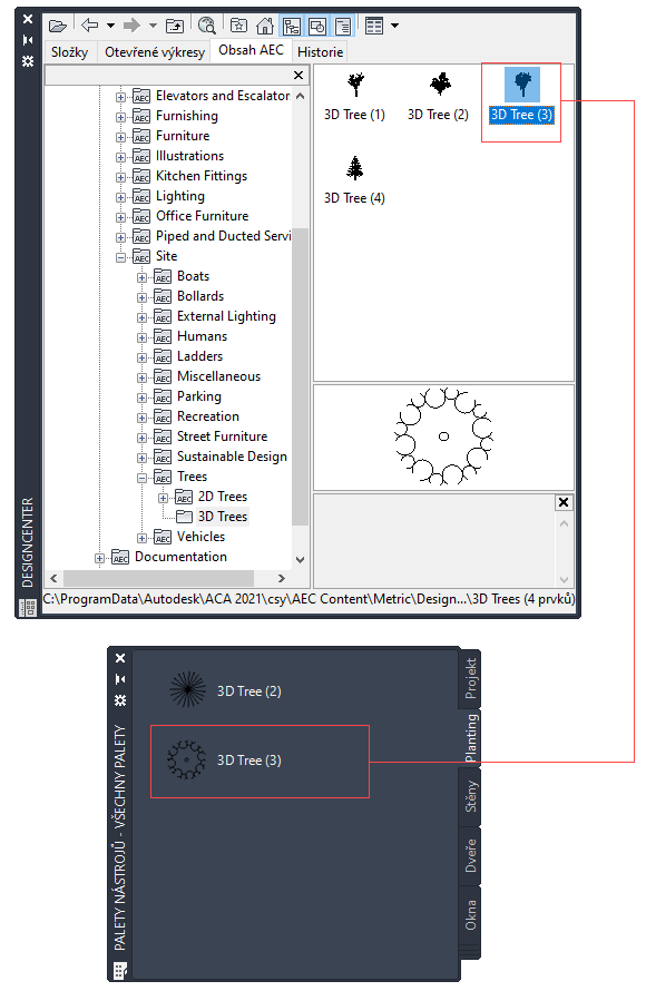

- Otevřete paletu nástrojů, na kterou chcete přidat nový nástroj.
- Klikněte na
- Na kartě Obsah AEC přejděte do složky s obsahem AEC, ze kterého chcete vytvořit nástroj.
- Přetáhněte obsah na paletu nástrojů.
Do palety nástrojů se vloží nový nástroj.
- Podle potřeby definujte další vlastnosti nástroje.
Poznámka: Nástroje lze vytvářet také z bloků v DesignCenter, ty však mají mírně odlišné možnosti nástroje.
