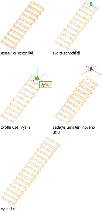

Tento postup použijte ke změně výšky schodiště. Můžete také změnit výšku schodiště na paletě Vlastnosti.
Změna výšky schodiště pomocí uzlů
- Vyberte schodiště v izometrickém pohledu.
- Vyberte uzel Výška, posuňte uzel dokud se nezobrazí hodnota, kterou chcete a klikněte jednou.
Poté co vyberete uzel, můžete také zadat přesnou hodnotu pro zvětšení nebo zmenšení výšky schodiště.
Poznámka: Jestliže upravujete výšku schodiště s podestami tak, aby podesta byla pod novou výškou, podesta se nezobrazí. Jestliže upravujete opět výšku a posunete ji do místa nad předchozí podestou, podesta tam již není. K zachování cesty schodiště, která zahrnuje podestu, použijte příkaz AecStairFit k nastavení Automatické podesty na čís.
