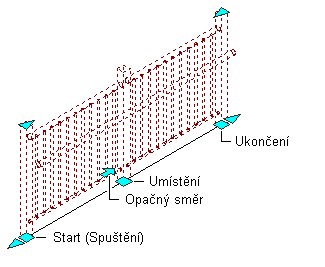

Zobrazení úchytů Počátek, Konec, Umístění a Opačný směr

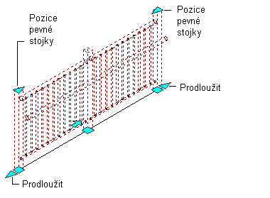

Zobrazení úchytů zábradlí Pevné umístění stojky a Prodloužit
