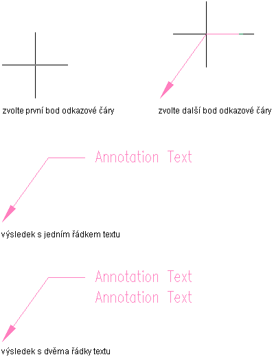

Tento postup slouží k přidání objektu odstavce s jedním odkazem, který odkazuje na libovolný bod zadaný na kreslicí ploše. Odkazy se kreslí stejným způsobem jako křivky: určete dva body mezi které vložíte přímou čáru. Nebo, podle nastavení Omezení bodů, můžete určit další body k vložení úhlového odkazu, který se skládá ze dvou a více částí.

- Určete počáteční bod pro odkaz. (Toto určí, kde se zobrazí šipka odkazu.)
- Určete jeden nebo více bodů k vytvoření požadovaného odkazu a stiskněte klávesu ENTER.
- Stisknutím klávesy ENTER potvrďte výchozí šířku pro poznámku nebo určete šířku zadáním hodnoty nebo druhého bodu.
- Zadejte první řádek textu a stisknutím klávesy ENTER označte konec řádku.
- Dalším stisknutím klávesy ENTER označte konec poznámky nebo opakujte Krok 4 pro každý následující řádek textu.
Vytvoření textu poznámky s odkazy
Každý řádek textu je zobrazen v příkazovém řádku při zadání. Pokud stisknete klávesu ENTER dvakrát po sobě, zobrazí se celá poznámka na kreslicí ploše.
