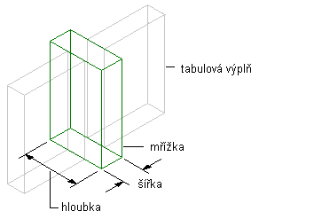

Příčle můžete definovat určením šířky a hloubky.
Určení šířky a hloubky příčle
Tip: Pro odstranění příčlí u zasklení vytvořte definici s nulovou šířkou i hloubkou. Potom přiřaďte tuto definici k příčlím, které chcete odstranit.
