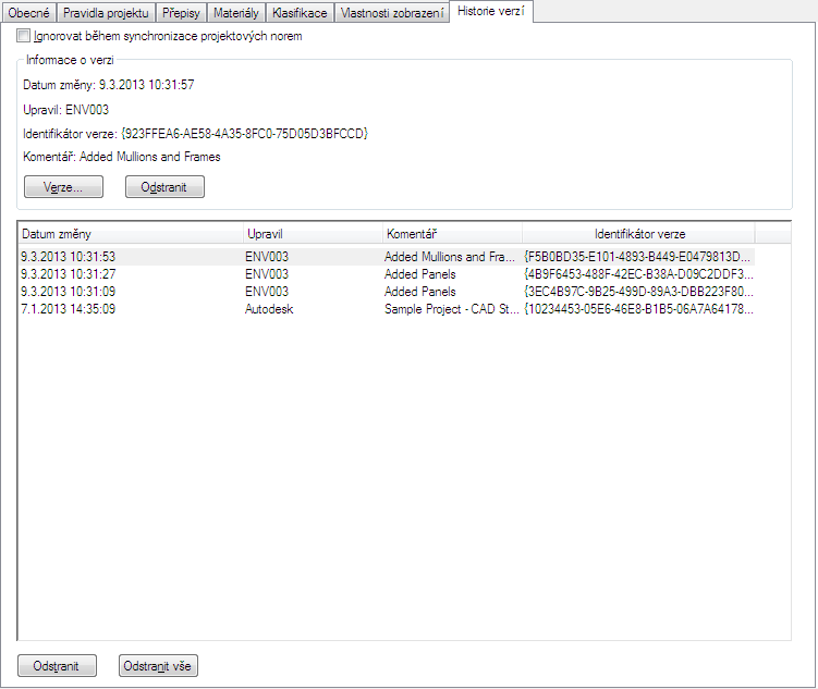

Každý styl a nastavení zobrazení ve výkresu projektových norem obsahuje historii verzí. Historie verzí zobrazuje jednoznačný identifikátor verzí (GUID), datum a čas změny, uživatelské jméno a jakékoliv další komentáře, zadané uživatelem.
Historii můžete upravit selektivním odstraněním jednotlivých verzí, nebo odstraněním všech verzí.
- Otevřete výkres projektových norem
- Klikněte na
nebo .
- Vyberte styl standardu z uzlu projektových norem ve stromu.
- Klikněte na kartu Historie verzí.
- Pro přidání nové verze klikněte na nabídku Verze a zadejte informace o verzi.
- Pro odstranění existující verze vyberte verzi z karty Historie verzí a klikněte na možnost Odstranit.
Pro odstranění všech verzí jediným krokem klikněte na možnost Odstranit vše.
- Pokud chcete styl nebo nastavení zobrazení ignorovat v průběhu synchronizace norem, vyberte možnost Ignorovat v průběhu synchronizace projektových norem.
- Klikněte na tlačítko OK.
