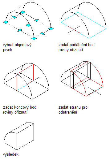

Pomocí tohoto postupu oříznete objemový prvek. Určená dělicí rovina působí jako čára řezu, přičemž určíte, která strana objemového prvku má být odstraněna.
- Vyberte objemový prvek, který chcete oříznout.
- Klikněte na
- Určete počáteční bod dělicí roviny.
- Určete koncový bod dělicí roviny.
- Vyberte stranu objemového prvku, která má být odstraněna.
Oříznutí objemového prvku
