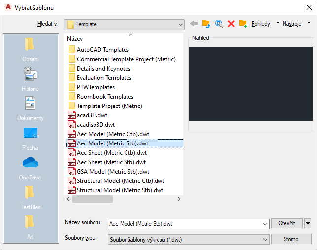

Tento postup slouží k vytvoření výkresu ze šablony.
Šablony výkresů dodané se softwarem jsou umístěné ve složce C:\ProgramData\Autodesk\ACA <verze>\csy\Template. Soubory šablon mají příponu DWT.
- Klikněte na položku
. Poznámka: Nezapomeňte k výběru šablony použít příkaz Nový v nabídce aplikace. Ikona
na panelu nástrojů Rychlý přístup je ve skutečnosti zkratkou pro příkaz RNOVÝ, který vytvoří nový výkres založený na výchozím souboru šablony. Můžete nakonfigurovat výchozí soubor šablony, který se bude používat pro příkaz RNOVÝ v dialogu Možnosti.
- Vyberte šablonu, kterou chcete použít, nebo klikněte na položku Nástroje
Vyhledat a přejděte na požadovanou šablonu.
- Klikněte na tlačítko Otevřít.
