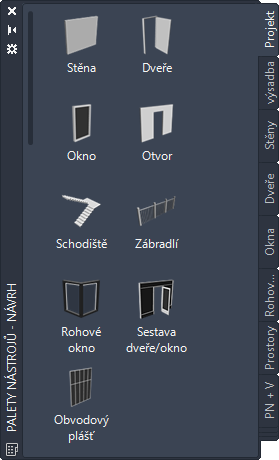

Paleta nástrojů obsahující nástroj pro otvory
