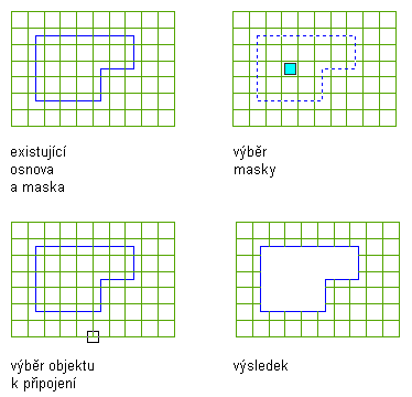

Tento postup slouží k přidělení masky objektu připojením bloku masky k objektu po správném umístění masky.
Připojení bloku masky k objektu
Objekt je nyní skrytý za blokem masky.
Bloky masek maskují pouze objekty aplikace Sada nástrojů AutoCAD Architecture 2024 a maskují je pouze v půdorysných pohledech. Bloky masek jsou viditelné v 3D pohledech, které však nemaskují objekty k nim připojené.
