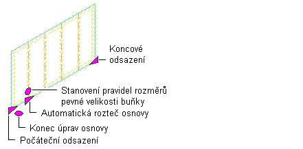

Zobrazení uzlů úprav na místě
Chcete-li… | Pak... |
přidat rozteč k osnově | klikněte na uzel Přidání rozteče. |
odstranit rozteč z osnovy | klikněte na uzel Odstranění rozteče. |
změnit počáteční odsazení osnovy | vyberte uzel Počáteční odsazení a posuňte jej do příslušné polohy. |
změnit koncové odsazení osnovy | vyberte uzel Koncové odsazení a posuňte jej do příslušné polohy. |
změnit velikost roztečí | klikněte na uzel Automatická rozteč osnovy a posuňte jej do příslušné polohy. |
provést ruční úpravu osnovy | Klikněte na ![]() ![]() ![]() |
použít tabulku pro úpravu kót buňky | klikněte na příkaz uzlu Pravidla nastavení pevné velikosti a upravte hodnoty v tabulce. |
