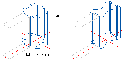

Tento postup použijte pro vytvoření definice prvku rámu z profilu. Nechcete-li použít u rámu přímou hranu, můžete pomocí profilu definovat hrany s křivkami, zuby nebo jakýmkoliv jiným tvarem.
Dva příklady na profilu založených rámů
Poznámka: Bod vložení profilu je zarovnán s těžištěm rámu.
