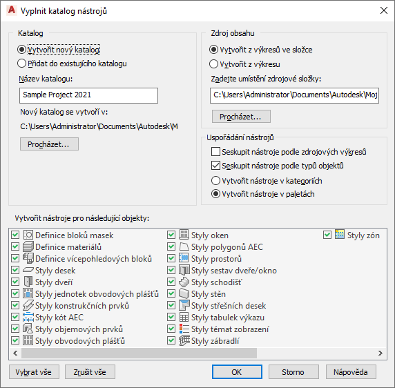

Použijte tento postup pro vytvoření nového katalogu nástrojů, založeného na již existujících výkresech norem. Zadejte styly, ze kterých budou nástroje vytvořeny a variantu, zda budou nové nástroje uspořádány v kategoriích, nebo na paletách.
- Klikněte na
- V nabídce Katalog vyberte možnost Vytvořit nový katalog.
- Zadejte název nového katalogu.
- Klikněte na tlačítko Procházet pro definování umístění katalogu.
- V nabídce Zdroj obsahu zadejte, zda chcete nový katalog vytvořit z více výkresů ve složce, nebo pouze z jednoho výkresu. Poté zadejte cestu pro složku nebo výkres.
Poznámka: Po zadání složky jako zdroje katalogu budou jakékoli vnořené složky součástí nového katalogu nástrojů.
- Zadejte, jak chcete mít nástroje v novém katalogu uspořádány:
- Pro uspořádání nových nástrojů podle jejich zdrojového výkresu vyberte Seskupování nástrojů podle zdrojového výkresu.
Tato možnost je vhodná pro katalog nástrojů, který je generován z více stylů výkresů. Výsledné nástroje mohou být umístěny do kategorií, nebo palet nazvaných „Styly stěn – Betonový (Britský)“, „Styly stěn – Cihlový (Britský)“ apod.
- Pro uspořádání nových nástrojů podle jejich typu objektu vyberte Seskupování nástrojů podle typu objektu.
Tato možnost je vhodná pro sloučení stylů z různých výkresů do palet nebo kategorií. Výsledné nástroje budou umístěny v kategoriích nebo paletách nazvaných „Stěny“, „Dveře“ apod.
Poznámka: Pokud jsou povoleny obě možnosti, katalog je nejdříve seskupen podle výkresů, a poté podle typu objektu, přičemž kategorie budou generovány z výkresů a palety z typů objektů. Toto je implementováno, jelikož palety nemohou být vnořené. V tomto případě jsou vypnuta přepínací tlačítka pro kategorie a palety a pro katalog je vybrána možnost Vytvořit nástroje na paletách.
Poznámka: Jestliže není zapnuta ani jedna z těchto dvou možností, všechny nové nástroje budou generovány v horní kategorii katalogu.
- Pro uspořádání nových nástrojů v kategoriích vyberte možnost Vytvořit nástroje v kategoriích.
Jestliže jste vybrali možnost Seskupování nástrojů podle zdrojového výkresu, bude kategorie vytvořena pro každý zdrojový výkres. Jestliže jste vybrali možnost Seskupování nástrojů podle typu objektu, bude kategorie vytvořena pro každý typ objektu.
- Pro uspořádání nových nástrojů na paletách vyberte možnost Vytvořit nástroje na paletách.
Jestliže jste vybrali možnost Seskupování nástrojů podle zdrojového výkresu, bude paleta vytvořena pro každý zdrojový výkres. Jestliže jste vybrali možnost Seskupování nástrojů podle typu objektu, bude paleta vytvořena pro každý typ objektu.
- V nabídce Vytvořit nástroje pro následující objekty vyberte ty styly objektů, které chcete mít obsaženy v novém katalogu jako nástroje.
Implicitně jsou vybrány všechny dostupné typy stylů. Použijte tlačítka Vybrat vše a Vymazat vše podle potřeby.
- Klikněte na tlačítko OK.
Postupový pruh ve stavovém řádku aplikace vám poskytuje informace o průběhu generování katalogu. To může chvíli trvat, pokud je generován obsáhlý katalog.
Poznámka: Každá kategorie a každá paleta je vytvořena ve vlastním souboru ATC. ATC soubory pro kategorie a palety jsou uloženy v podsložkách Palety nebo Kategorie, tyto podsložky jsou součástí složky, kde je vytvořen nový katalog.
